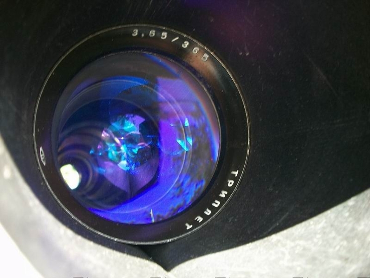

Для наблюдения тусклых туманных объектов и комет удобно использовать светосильный телескоп с большим полем зрения и диаметром объектива хотя бы 7 см., а лучше - от 10 см. Выходной зрачок должен быть хотя бы 4 мм, а лучше 6 мм или даже 7 мм. Такой телескоп - штука дорогая, но его можно сделать самому из готовой оптики (старый объектив можно найти по объявлению). Отношение диаметра объектива к фокусному расстоянию желательно не более 1:4. У меня проекционный объектив с отношением 1:3.65, это слишком много, но мне повезло, изображение этот объектив дает неплохое несмотря на большую светосилу. Из него я и сделал свой телескоп-кометоискатель.

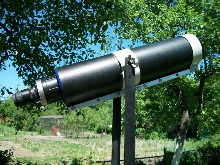

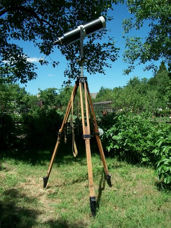

Самодельный широкоугольный светосильный телескоп я сделал из проекционного объектива “Триплет” 3,65/365, окуляры - от бинокля “Celestron” 8х40 и от малого школьного рефрактора (20 мм). В этот телескоп хорошо наблюдать тусклые туманные объекты и кометы, для наблюдения планет и Луны он не годится.

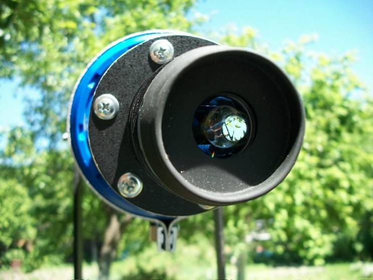

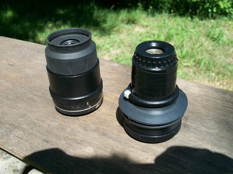

Качество изображения телескопа - нормальное. Отличным не назовешь, плохим - тоже. С окуляром от МШР (увеличение примерно 18, поле зрения примерно 3 градуса) - лучше, чем с окуляром от бинокля "Celestron", но поле зрения значительно меньше. Самые яркие звезды немного "волосатые".

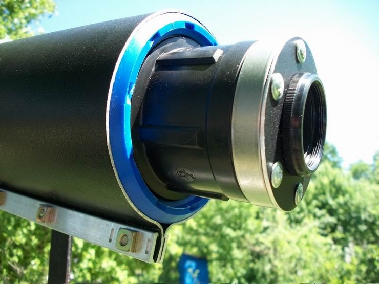

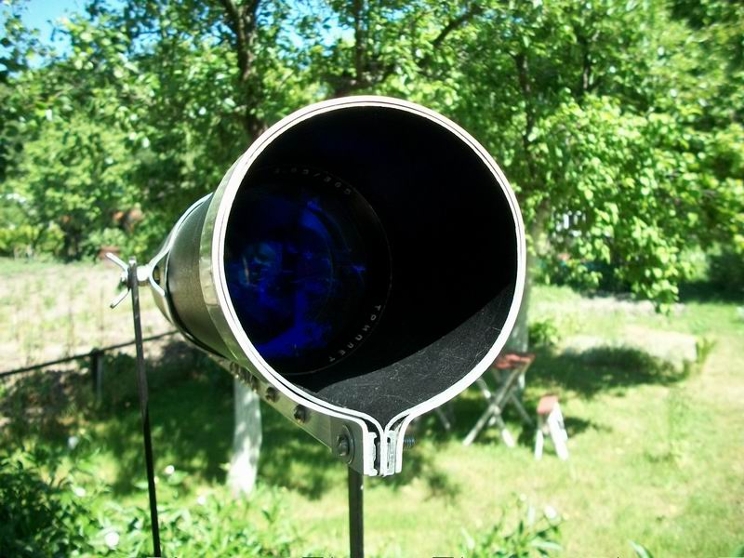

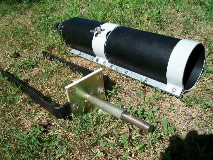

Труба свернута из листа алюминия, очень легкая, черная матовая краска - заводская. Фокусер - из какой-то сантехники (продаются такие штуки в хоз. магазинах, не знаю, для чего они). Окуляры - прикручиваются (кольца для макросъемки M39). Хомуты - полосы из какого-то металла, вилка согнута из стальной полосы.
Телескоп получился неплохой, это - мой основной инструмент. В него видны такие тусклые объекты Мессье, как "Сова" и M76, очень удобно наблюдать кометы.

Окуляры

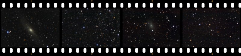

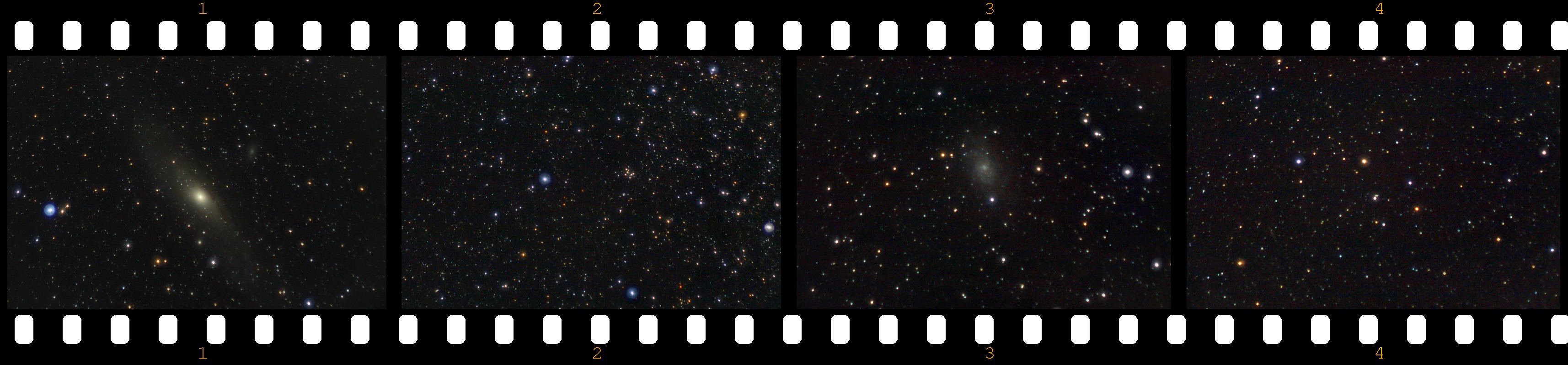

Вот снимки, сделанные через этот телескоп. Видна сильная сферическая аберрация, особенно она заметна у ярких звезд. При наблюдениях в окуляр слабых туманных объектов сферическая аберрация не особенно мешает (по крайней мере мне).
