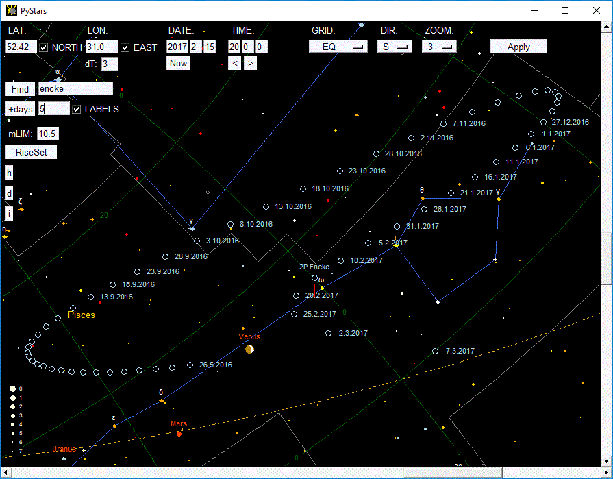

Кнопка и поле ввода +days используются для получения изображений треков объектов Солнечной системы. В поле ввода +days можно вводить целые и дробные положительные и отрицательные числа, обозначающие количество суток от текущей даты. По нажатию кнопки +days будут строиться изображения объектов для заданных значений DateTime=DateTime+deltad, где deltad - это сумма значений из поля ввода +days (по каждому нажатию кнопки +days к deltad прибавляется число из поля +days). Для обнуления deltad в поле +days нужно ввести 0. Это нужно для того, чтобы начать строить трек другого объекта начиная с первоначальной даты. Для построения треков конкретных объектов в поле Find нужно ввести имя объекта (частично или полностью). Имеется возможность наносить на треки объектов метки с датой (элемент управления LABELS)

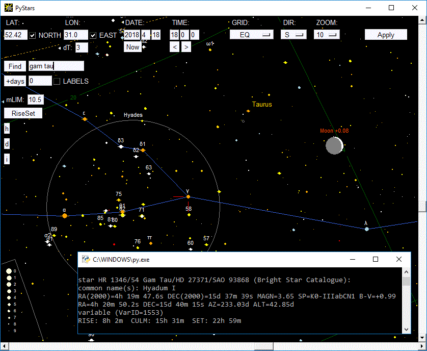

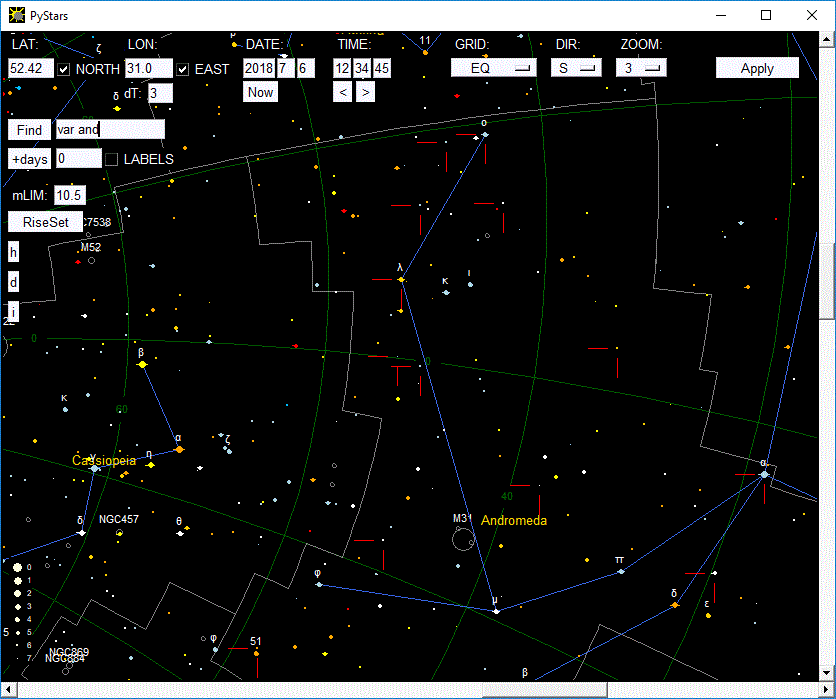

Для поиска объектов на карте используются кнопка и поле ввода Find. Информация о найденных объектах выводится в консоль. Последний найденный объект показывается в центре окна программы (если это возможно). Примеры поиска объектов: ТЕКСТ В ПОЛЕ Find РЕЗУЛЬТАТ Sirius звезда Сириус (альфа Большого Пса) siri звезда Сириус (альфа Большого Пса) 9 cma звезда Сириус (альфа Большого Пса) alp cma звезда Сириус (альфа Большого Пса) alp canis ma звезда Сириус (альфа Большого Пса) alp canis mi звезда Процион (альфа Малого Пса) bsc 2943 звезда Процион (альфа Малого Пса, номер в каталоге ярких звезд 2943) hr 2943 --//-- sao 151881 звезда Сириус (альфа Большого Пса, номер в каталоге SAO 151881) hd 48915 звезда Сириус (альфа Большого Пса, номер в каталоге HD 48915) hic 32349 звезда Сириус (альфа Большого Пса, номер в каталоге Hipparcos 32349), поиск работает если на карте отображен каталог Hipparcos hipparcos 32349 --//-- hip 32349 --//-- nu dra звезды ню1 и ню2 Дракона nu1 dra звезда ню1 Дракона var r and Переменная звезда R Андромеды. Если на карте отображен каталог Hipparcos, будет найдена еще и GR And var and Все переменные звезды, в идентификаторе которых есть "and" uma звезды ню2 Дракона (Kuma), дзета Пегаса (Humam), созвездие Ursa Major (UMa) (Большая Медведица) ursa ma созвездие Ursa Major (UMa) (Большая Медведица) m 31 галактика Андромеды ngc 224 галактика Андромеды dso andr галактика Андромеды m 1 Крабовидная туманность M1 dso crab Крабовидная туманность M1 dso m1 все объекты дальнего космоса, в описании которых есть "m1", например M1, M11, M110 и т.д. dso pinw галактика M33/NGC598/Pinwheel_Galaxy king 11 рассеянное скопление King 11 (если оно есть на карте) dso king все объекты дальнего космоса, в названии которых есть "king" moon Луна jupit Юпитер encke комета 2P Encke 2p комета 2P Encke panstarrs все кометы PANSTARRS vesta астероид Веста europa спутник Юпитера Европа Titan спутник Сатурна Титан 1.22 -10 точка с экваториальными координатами (прямое восхождение 1.22 часа, склонение -10 градусов)
