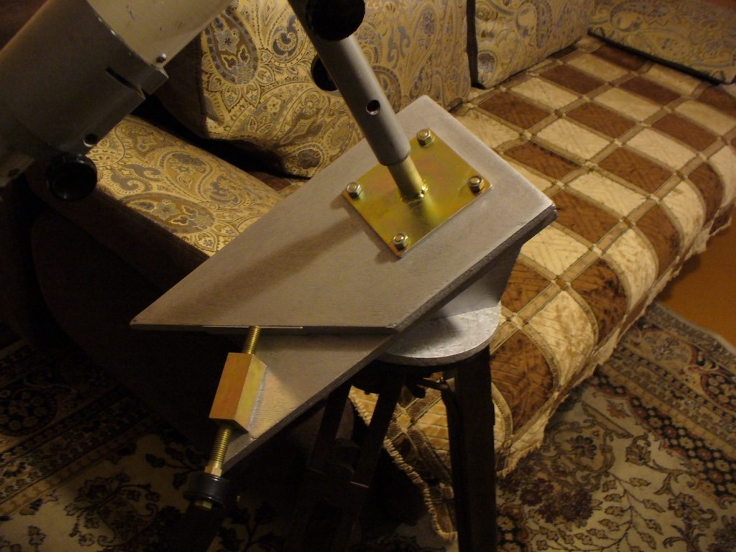

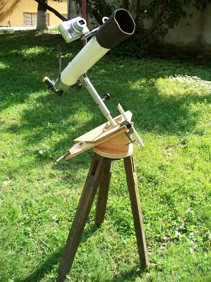

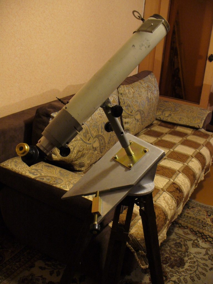

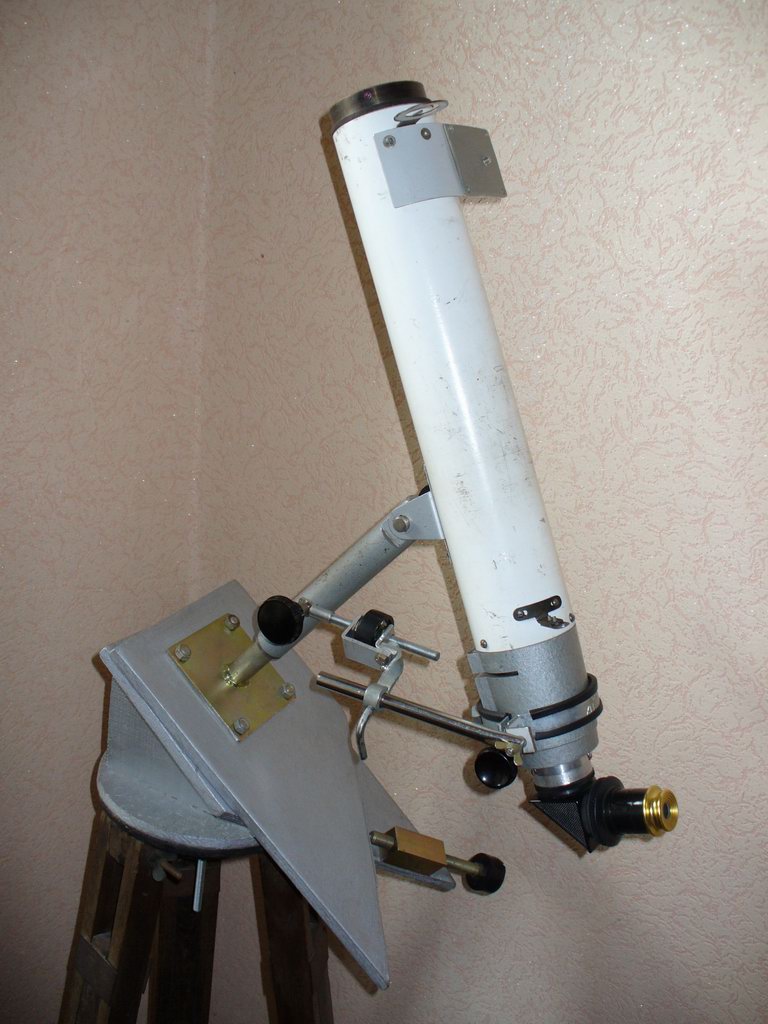

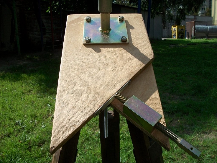

Свою экваториальную установку я сделал из дерева.
Для слежения за звездой используется малый школьный рефрактор. В фокусе окуляра для этого сделано перекрестье из тонкой проволоки. Правда, механизма тонких движений по склонению нет, и при фотографировании я просто держу расфокусированную звезду за одной из проволочек. При выдержках до 1 минуты и увеличении фотоаппарата до 6 это хорошо работает.

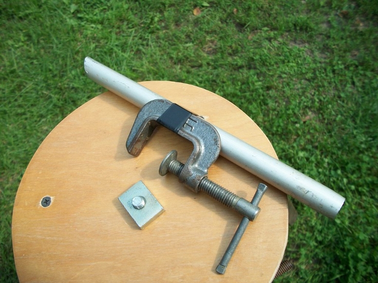

Тренога - от старинного нивелира. Трубка на струбцине - это искатель полюса, он снимается после того, как выставлена полярная ось.
Ось, на которую ставится телескоп, "смотрит" на Полярную звезду, её угол наклона к горизонту равен широте места наблюдения (в моем случае примерно 52 градуса). Размеры деталей не привожу, они могут быть разными, в зависимости от телескопа, треноги, имеющихся материалов и так далее.
Искатель полюса (трубка, через которую при правильной установке устройства должна быть видна Полярная звезда) :
Если всё это покрасить, получится даже красиво:

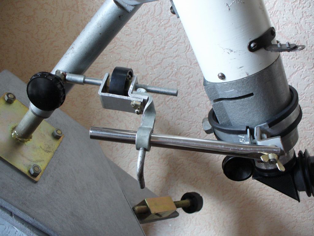

Последняя модификация - сделал механизм тонких движений по склонению. Теперь можно без особых проблем фотографировать с длиннофокусными объективами с выдержками 10-15 минут.
